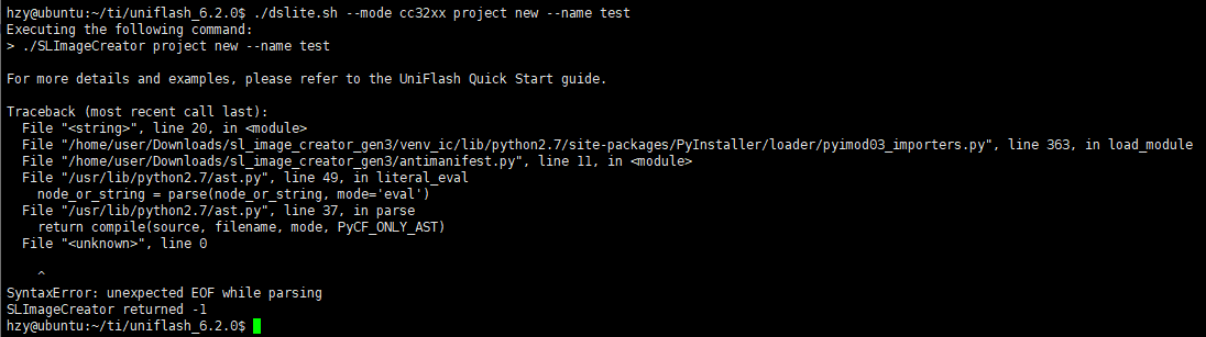

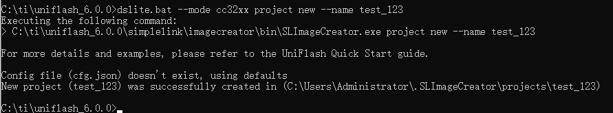

在windows下使用命令行没问题,但是在linux下就会报错,不知道是怎么回事

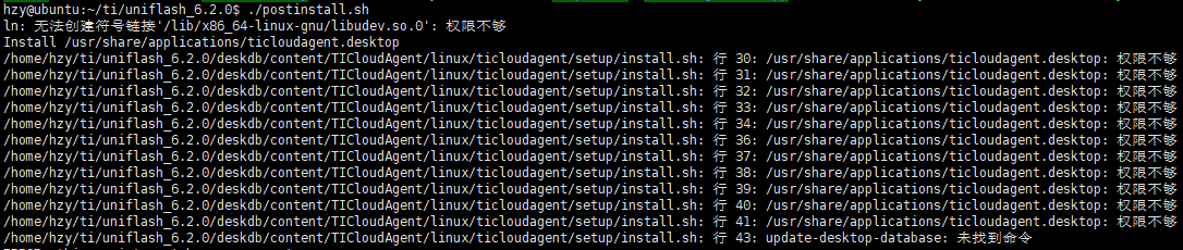

6.0,6.1,6.2的我都试过了,我现在怀疑是这个的问题,之前安装的时候会提示这个,要我运行这个脚本来完成安装,不知道这个是干嘛的?
