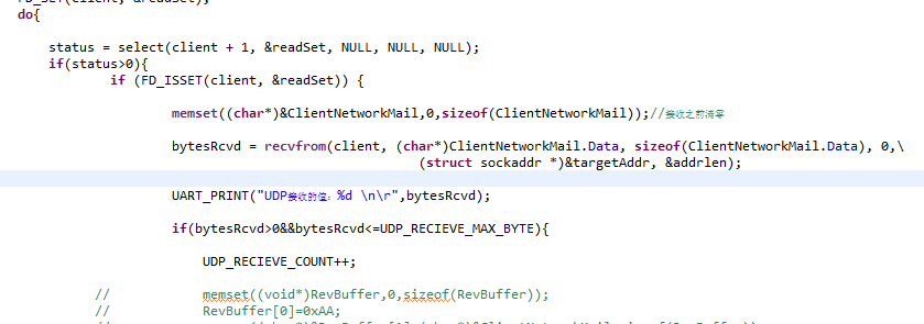

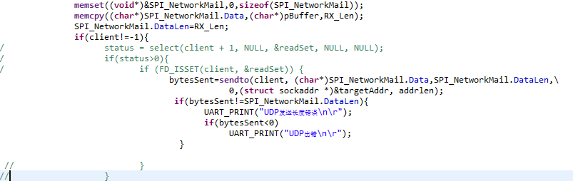

1)使用udp函数以40ms一个周期单独进行发送/接收,单个包长500字节,半个小时内测试无问题;
2)使用udp函数以40ms一个周期单独进行接收和接收,单个包长500字节,测试时会产生致命的错误,错误指向驱动,致命异步事件值为:SL_DEVICE_EVENT_FATAL_DRIVER_ABORT)。
确实可能是线程调度引起的冲突,UDP读写不在一个线程中没有示例,我建议你在英文论坛发帖,
看下那边有什么建议https://e2e.ti.com/support/wireless-connectivity/wifi/f/wi-fi-forum/
