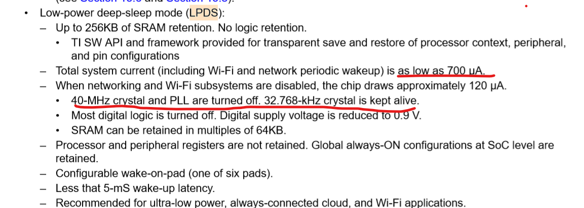

使用SDK的例程,将芯片配置为LPDS模式,实测发现外部40Mhz晶振仍然工作(有波形输出),电流为3.92MA。而手册中的描述是,电流在700uA以下,40MHz被关闭。为什么会出现这样的问题呢?
