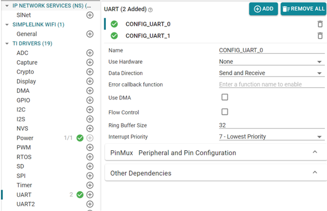

如题,我想了解下如何使用多个串口,硬件已支持,引脚配置如下:
PIN_55 UART0_TX
PIN_57 UART0_RX
PIN_01 UART1_TX
PIN_02 UART1_RX
使用当前最新的SDK,所给例程中好像只有CONFIG_UART_0,如何才能自己添加一个串口?
  • 您现在使用的是开发板还是自制板?
    您可以初始化两个 UART 外设,但您应该在同一个驱动程序模块上初始化。如果在 SysConfig 中向 UART 模块添加两个实例,它们将默认为 CONFIG_UART_0 和 CONFIG_UART_1。
