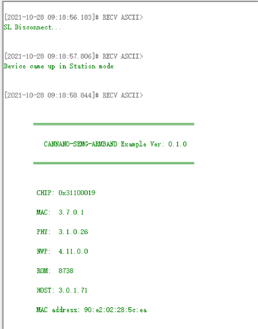

1.请问我移植了tcpecho的官方例程,但是我没有python的工具,我有网络调试助手,那我怎么知道我的TCP通信是正常的呢?
2.该官方例程是让开发板做客户端,网络调试助手做服务器是嘛?
在platform.c中修改里面的宏定义SSID选择自己要连接的路由器,端口默认是1000,也可以修改成其他的
#define TCPPORT (1000) #define SPAWN_TASK_PRIORITY (9) #define TASK_STACK_SIZE (2048) #define SLNET_IF_WIFI_PRIO (5) #define SLNET_IF_WIFI_NAME "CC32XX" #define SSID_NAME "DemoAP" /* AP SSID */ #define SECURITY_TYPE SL_WLAN_SEC_TYPE_WPA_WPA2 /* Security type could be SL_WLAN_SEC_TYPE_OPEN */ #define SECURITY_KEY "12345678" /* Password of the secured AP */
连接成功后就可以使用网络调试助手了
