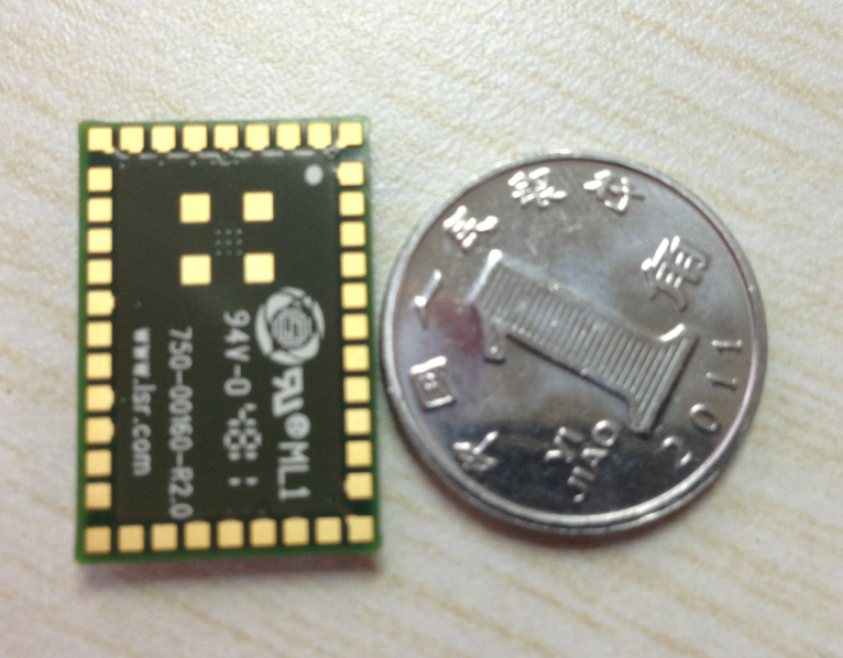

CC3000用热风枪焊接
由于模块比较大,由上面焊接,可能会弄掉屏蔽壳,所以只能从背面焊机了。但焊了好几块,测试都不正常,拆的时候发现是因为有短路的,有虚焊的。
求个各位大侠,能帮小弟想想办法,(回流焊就算了)
目前手上有的工具:烙铁,热风枪

需用点胶机点胶,放上模块,然后整个底板放到加热焊台上(这样受热均匀)。关键在点胶上面,需均匀,锡膏量不能过多。
Tuanwei,
如果你只有烙铁,热风枪。最好还有助焊剂。。。:-)
1. 用烙铁在你的焊盘上上锡料,确保每个焊盘的锡料均匀,不要过多。这样才能保证高度一致。
2. 涂摸助焊剂。
3. 放上模块,对准。
4. 风枪大面积300度从上面吹,风量不用大。约2分钟吧。确保此期间不要碰、挪动板子。
5. 调到380-400度,这时不用多久所有东西都会融化。所以尤其注意不要动。
冷却,大功告成。
