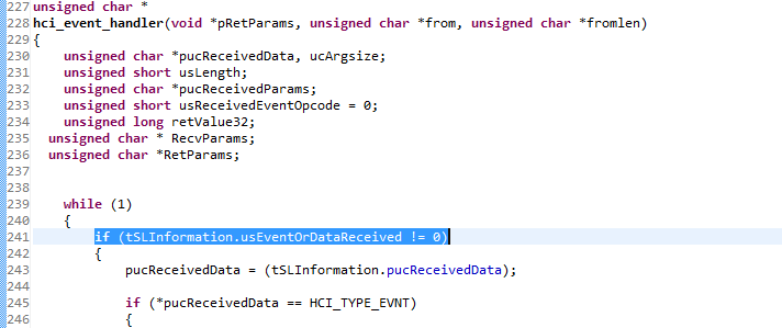

 你好,我是一名新手。我在使用cc3000 booster pack 和 msp430 launchpad做实验。我在wiki下载了一个demo(CC3000SDK)。然后让其运行,但是运行到
如图选中的位置后就不能进入,只能在死循环中。

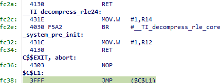

然后我再下载PatchProgrammerMSP430G2553-2.11.7.13.19
烧写后运后,再后暂停时发现程序暂停在图中绿色位置。
1)请问这是什么问题,我在经过配置好后的超级终端也没有看到任何东西。
2)它们是正常工作还是不正常工作?
