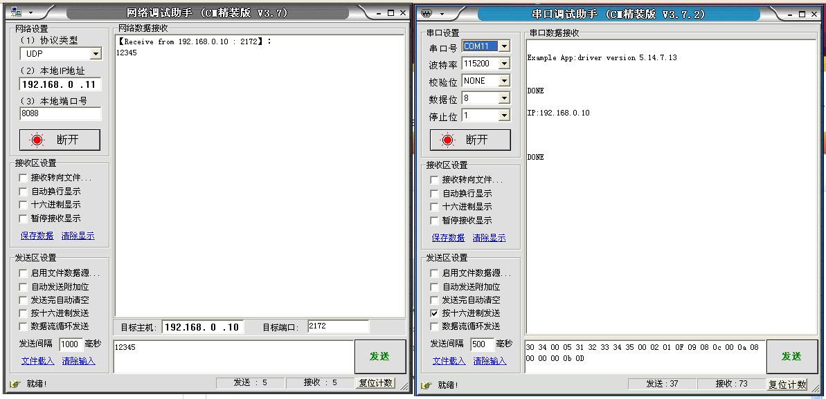

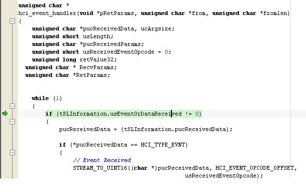

硬件用CC3000和LM4F120开发板,下载最新例程Basic Wifi Application IAR,用超级终端命令调试,目前连接AP,SOCKET OPEN都没有问题,发送数据SEND DATA命令后,可以收到一包数据“12345”,如下图。之后,程序停在了下面这一句。再发送数据或接收数据均无响应了。请问这是怎么回事?例程是从网站下载的。
您好,我也是遇到同样的问题,您的意思是说先烧patch programmer,然后再烧basic wifi application吗?还有怎么烧写patch programmer呢?谢谢
User guide http://processors.wiki.ti.com/index.php/CC3000_Patch_Programmer 里面有详细的介绍。
