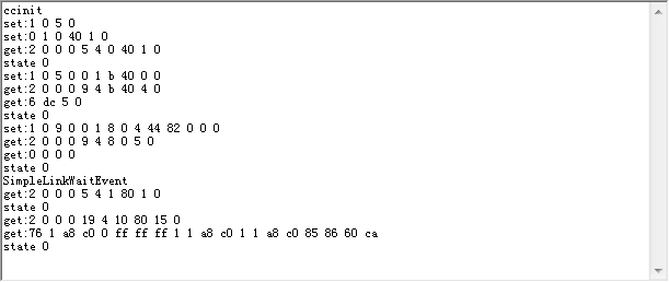

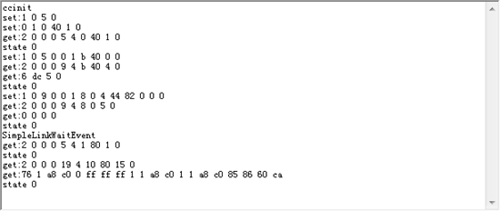

我使用stm32移植cc3000的驱动,目前出现的问题是卡在了SimpleLinkWaitEvent(HCI_CMND_EVENT_MASK, &ret)
这个函数内部。以下是整个过程所产生的数据,set是单片机发送给模块的,get相反。state就不要管什么意思了。
哪位大侠能解决这个问题?
你可以先对照http://processors.wiki.ti.com/index.php/CC3000_Serial_Port_Interface_(SPI)看一下cc3000的初始话的过程是不是对的。
还有就是这个event mask的事件你先把它注释掉看看好了,它对功能不会有什么影响。
那你调了检测固件版本之后,有看到中断从CC3000来吗?
