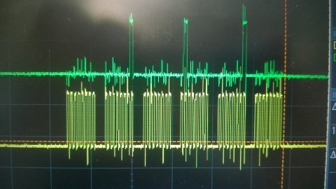

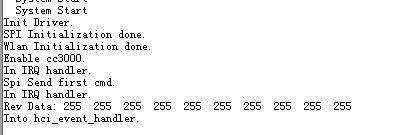

VBAT_EN 使能之后,接到IRQ信号,在发送First Write 。但是接收到数据全是0xFF。
SPI波形如下:
其他四个字节没截图, 相隔的时间80微妙左右。 返回的数据全是FF

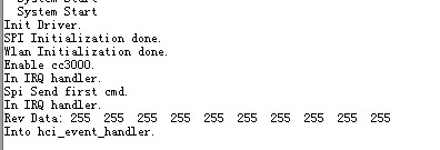

1. 确认一下你的patch programmer里的driver和firmware patch都有更新成功
2. 有一位好心的朋友共享了STM32的驱动,你可以参考一下,他没有这个问题。

我已经下载并测试了他的代码,发现他对了CC3000进行了电源管理
我测试完成之后发现初始化还是通过不了。

我烧写的patch programmer里的driver和firmware patch 都是基于PatchProgrammerMSP430G2553-2.11.7.14.24 这个的。
不知道是不是这个原因。
你的host driver用的是哪个版本,有跟你的patch programmer匹配上吗?我看你的patch programmer用的是1.11.1。
还有就是如果你用你现在的CC3000模块配上MSP430可以工作吗?我就是想确认CC3000本身是不是工作的。
CC3000可以正常工作,
我用MSP430G2开发底板 调试过UDP TCP 都能正常通讯。
host driver 使用的是SDK1.1 MSP430G2553\Basic WiFi Application 这个工程里面的。
