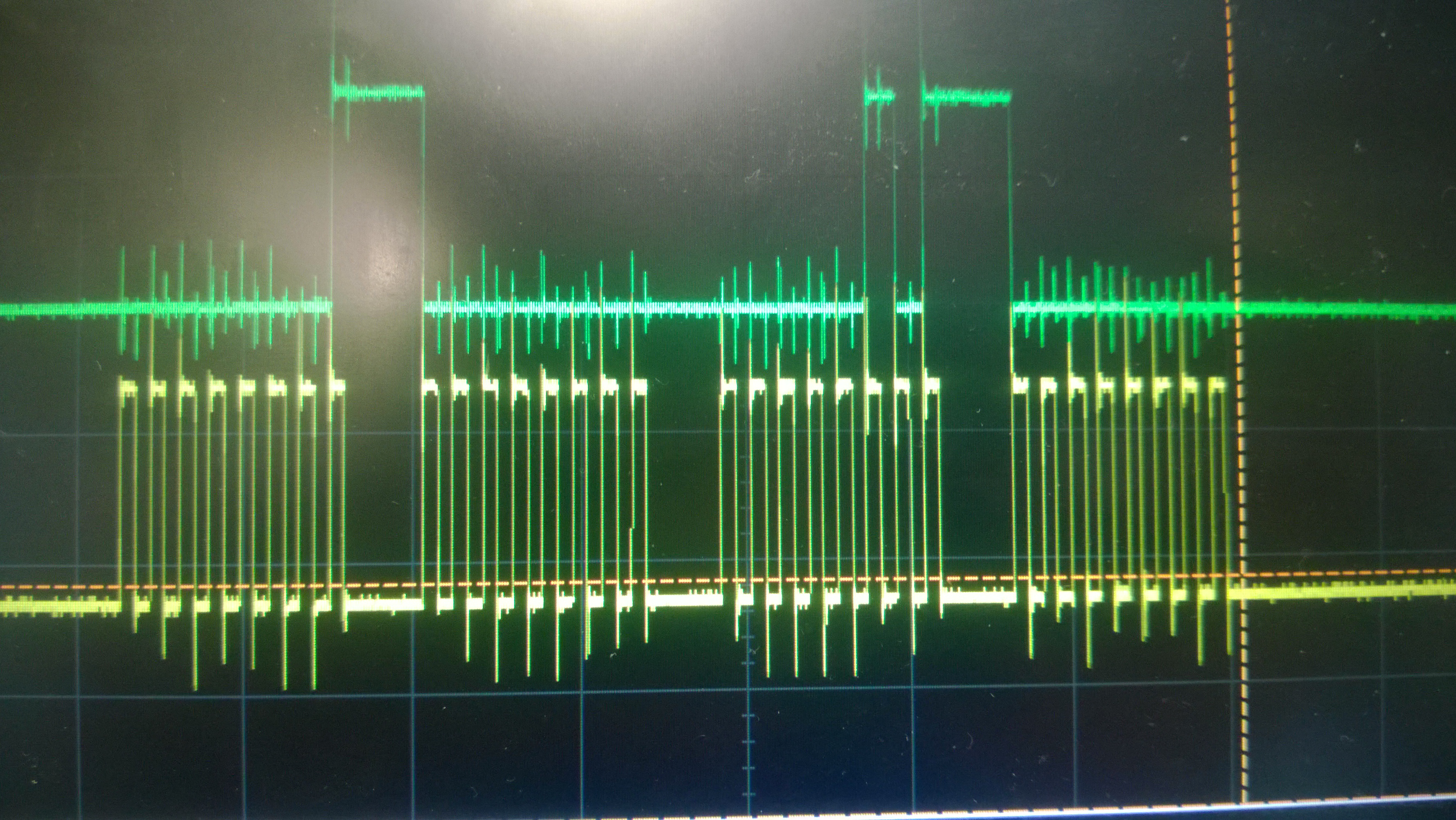

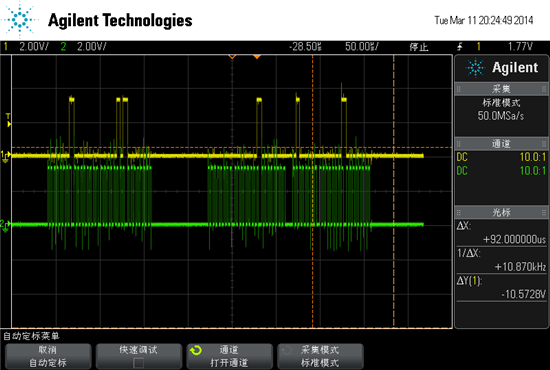

开始发送HCI_CMND_SIMPLE_LINK_START 命令( 01 00 05 00 ... 00 01 00 40 01 00 (command opcode 0x4000))
发送的时候返回如下数据:
Send Rec: 2 0 FF 0
Send Rec: 0 0 0 0 0 0
这步骤按照wiki CC3000 SPI中应该是正确的吧! 但是随后怎么没有中断触发。
这是为什么啊!

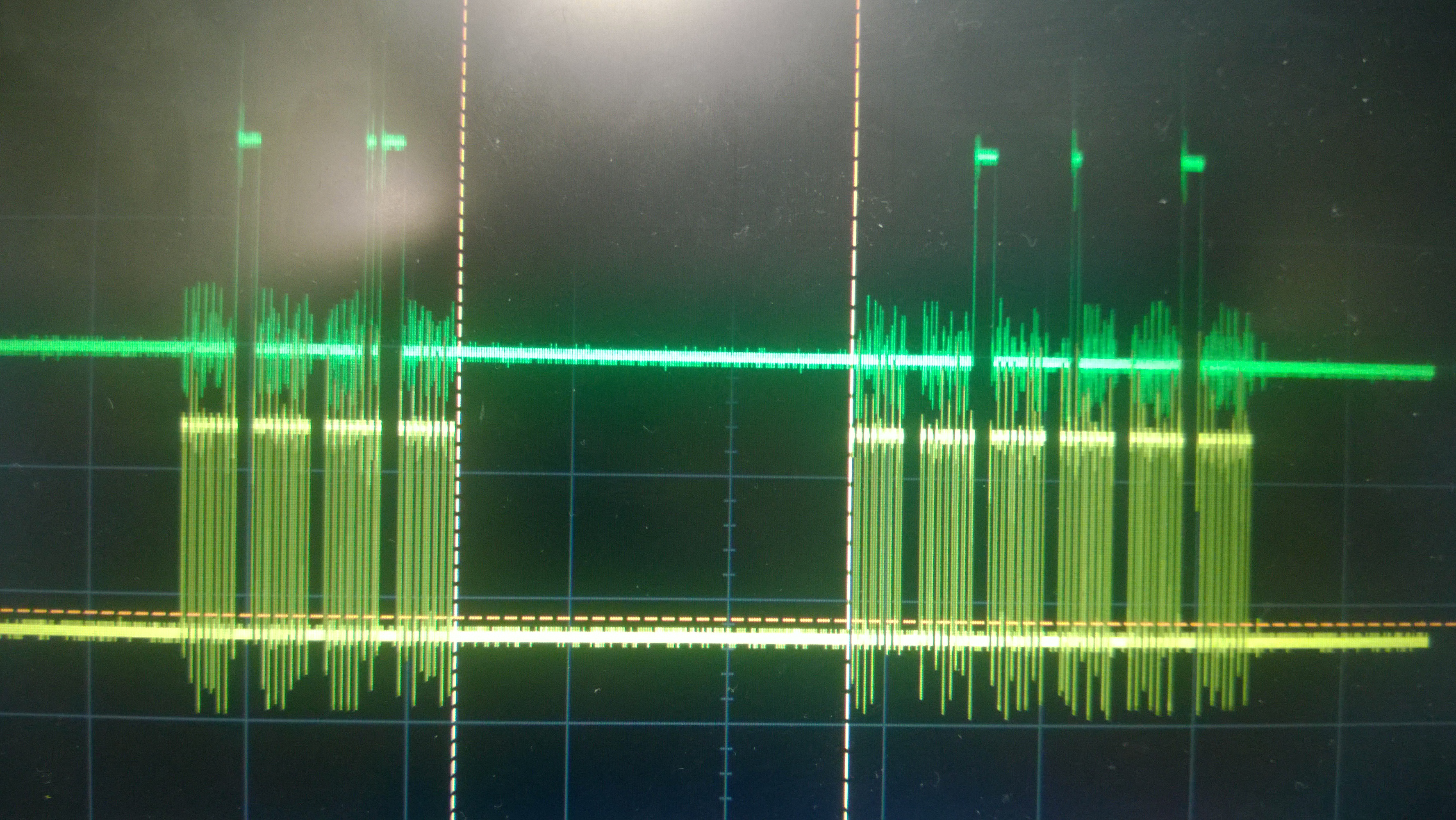

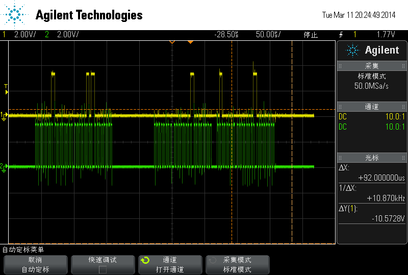

你能看到你的波形和这个网页上的对比吗?
http://processors.wiki.ti.com/index.php/CC3000_Serial_Port_Interface_(SPI)
发送的波形 我通过循环发送,是一样的, 接收的波形单次采样不到。
按照下面网页的格式
hci_command_send(HCI_CMND_SIMPLE_LINK_START, ptr, WLAN_SL_INIT_START_PARAMS_LEN);
在发送上面的命令时候,SPI不是返回2 0 FF 0 0 0 0 0 0 0嘛!
接着就应该发送HCI_CMND_READ_BUFFER_SIZE 这个命令了吧。
但是程序会死在SimpleLinkWaitEvent(HCI_CMND_SIMPLE_LINK_START, 0); 这个函数里面
下图是发送SPI时序图
按照http://processors.wiki.ti.com/index.php/CC3000_Serial_Port_Interface_(SPI)
这上面说的发送HCI_CMND_SIMPLE_LINK_START这个命令的时候,SPI不是同步返回 02 00 ff 00 00 00 00 00 00 00 嘛!
