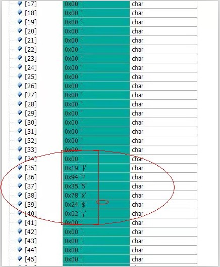

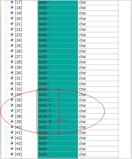

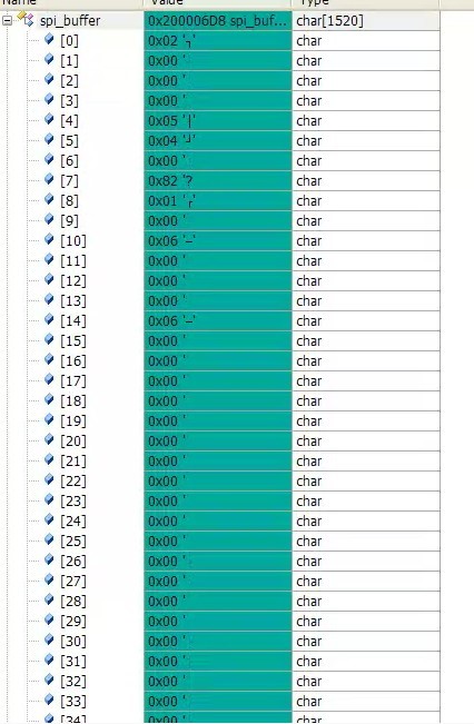

       我尝试在执行nvmem_get_mac_address(cMacFromEeprom)函数时在程序卡死的时候查看spi_buffer的值,发现实际上MAC地址是由读出来的(在数组的第34个数据开始),如下图:
       这种情况一般是由于什么情况造成的,现在的情况是我无法对CC3000进行升级,而且无法进行Smartconfig的配置!因为在这些过程中都调用了nvmem_read函数!
