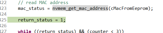

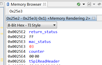

用MSP-EXP430F5529开发板跑patch程序,跑到mac_status = nvmem_get_mac_address(cMacFromEeprom)这句函数后,返回的值是0x03。
1. 是只有读MAC的API会有问题吗?还是其它的API也不工作?
2. 你用的是TI的5529加CC3000的套件吗?如果是的话,能不能换一个套件试试看。
