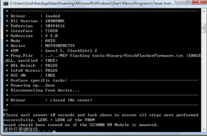

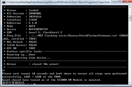

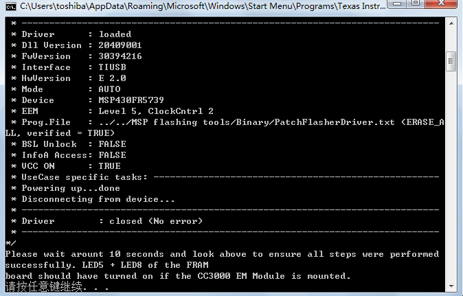

上电后就电源灯是亮的,其它8个小灯都不亮。不管是烧patch还是demo.这是什么情况啊???还有这个模块能不能恢复出产设置??
你安装这个页面http://processors.wiki.ti.com/index.php/CC3000_Patch_Programmer 去烧一下最新的patch programmer看看。
1. 能不能换个MSP430FR5739的板子试试看,正常来说灯是会点亮的。因为只是GPIO点灯而已。
2. 忽略掉灯不亮的问题, 功能是OK的吗?
就一块MSP430FR5739、也只有一块cc3000模块。功能不能实现。我怀疑cc3000模块是不是坏了?????那质量也忒........
Sheng,
可否提供更多硬件测试信息呢?
比如模块管脚的电源电压、电流,使能信号状态等。
BR. Albin
