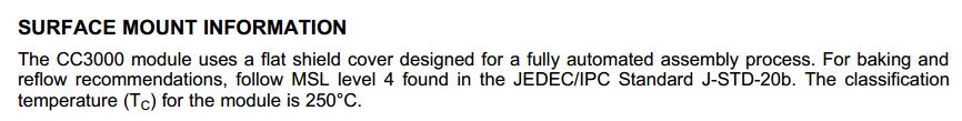

CC3000耐热多少度呢?用热风枪吹的时候,调到多少度,风力、距离个为多少合适?
我怕把器件吹坏了。
