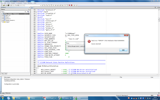

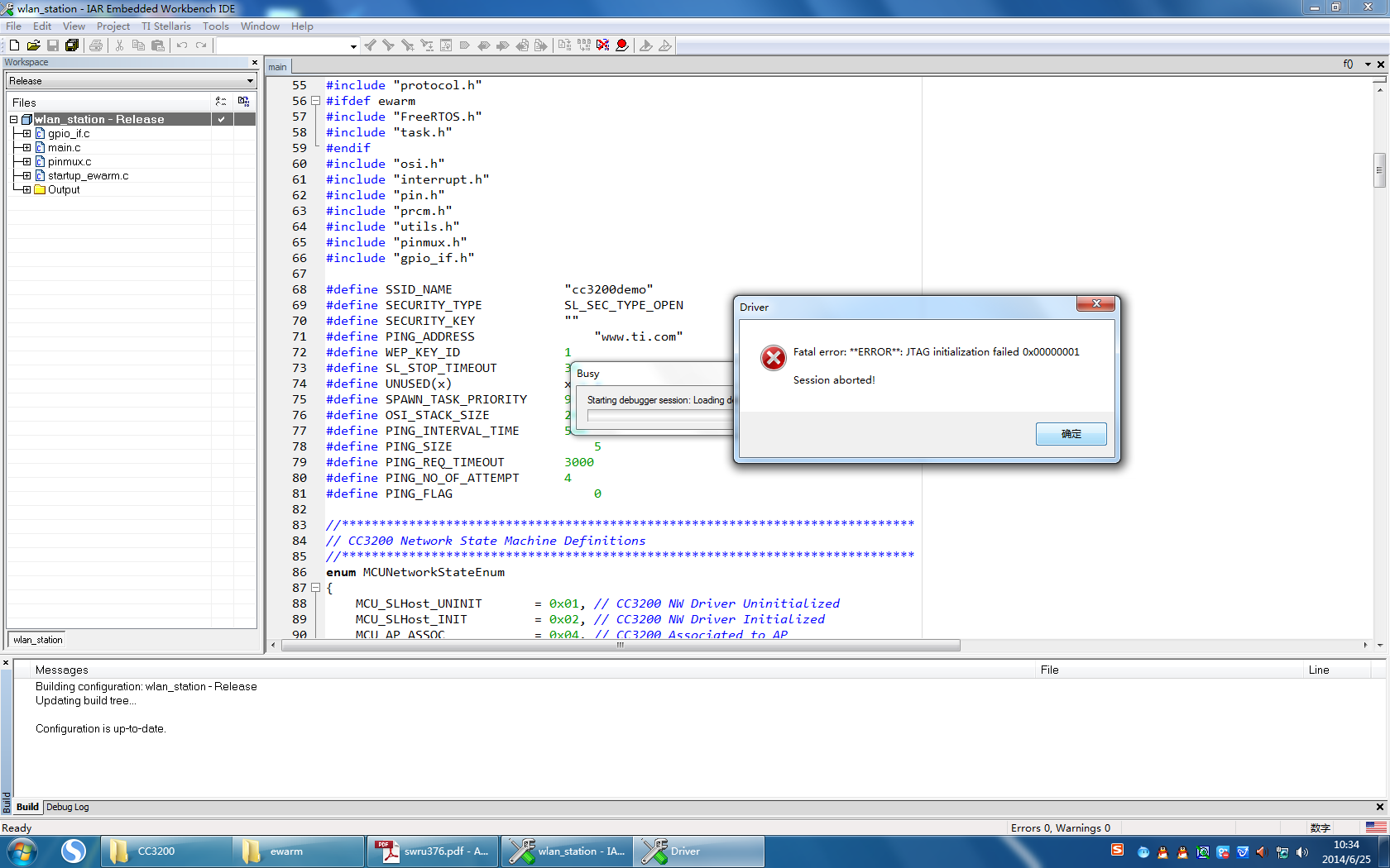

出现如图的错误,原因是什么?
Ti专家好,
我看了下3100的tools目录下没有这个patch,
1、想确认下,3100有这个patch吗 ?
2、如果需要,我自己做板子需要注意什么才能加载上这个patch ?
Shiping,
你的帖子不是说是CC3200下载出错吗?怎么变成3100了呢?
如果是CC3100的话,是没有这个patch的,因为CC3100是要配合MCU工作的,你下载程序是下载到MCU里面。
不知道你现在用哪款MCU来配合我们的CC3100呢?
