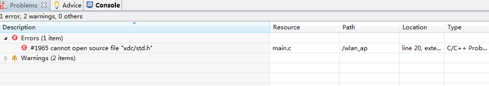

在CCS5下编译时为什么找不到头文件
楼主,
编译CC3101的程序是,需要注意project的属性,包括include文件的加载路径,特别是我们的tivaware的加载路径。
你有修改相应的属性吗?
有关的路径的设置都没有改,需要加载的头文件是实时系统的头文件,本想手动加载,但找不到头文件
你需要安装TI-RTOS,如果你安装最新的SDK配上CCS 6.0就不会有这个问题了。
