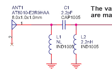

如下图左,我想知道电感L1 NL是指什么?查看了下ACX的AT8010这款天线的手册,推荐layout如下图右,只需要一个电感一个电容即可,是否这两种设计都可以?
NL大概就是没焊,做预留。万一失配(或许由于你的寄生参数及阻抗控制的问题),就可以起作用了。
