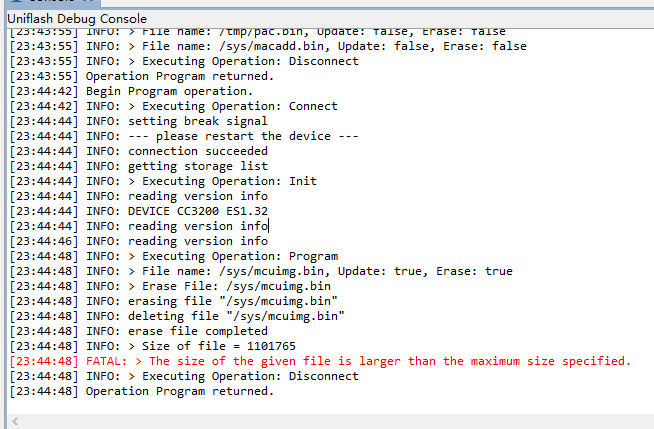

你好:
请教一下我这个配置有什么问题,为什么没有反应。
你能否用pinmux工具去配置一下,它会产生pinmux.c, 你不需要再特别配置你的IO。 然后参考blinky的例程,里面有详细的针对GPIO的操作。
请用最新的 v1.0的SDK和service pack.
你能否尝试先把flash format一下再烧录看看。
