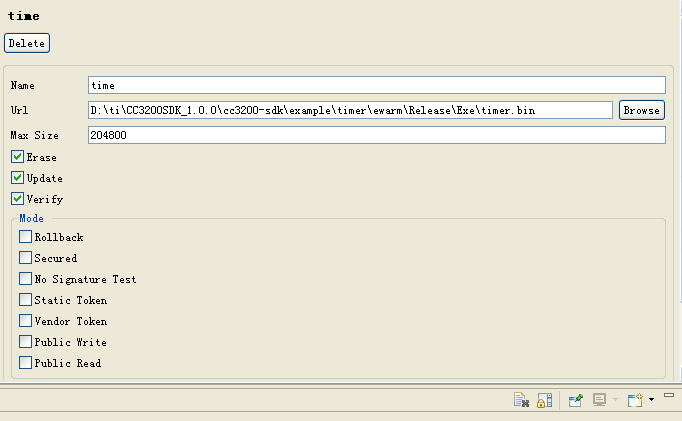

    4.点击Add  File,点击Usre File,进行设置,NAME为time   在Url的选择要下载的.bin文件:D:\ti\CC3200SDK_1.0.0\cc3200-sdk\example\timer\ewarm\Release\Exe\timer.bin 其它设置如下图所示:

    相关说明:此程序在仿真时,可以使用,D5,D6,D7 可闪烁,但按上面操作,就是没有反映。请TI工作人员帮忙查看一下,我哪些步骤有错。
    从现象分析,程序压根没下载进FLASH。
  • 你再烧写应用程序的时候有问题,不需要另外在add file,你只需要将你的应用程序加载到uniflash已经有的路径/sys/mcuimg.bin下面。
    你的操作,应用程序正常运行不了。
