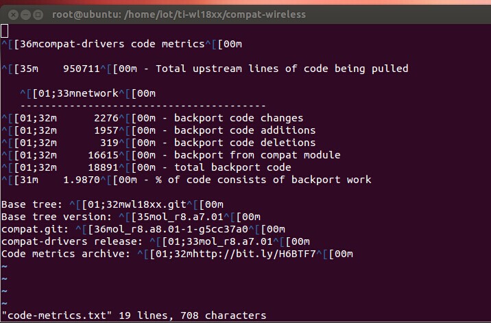

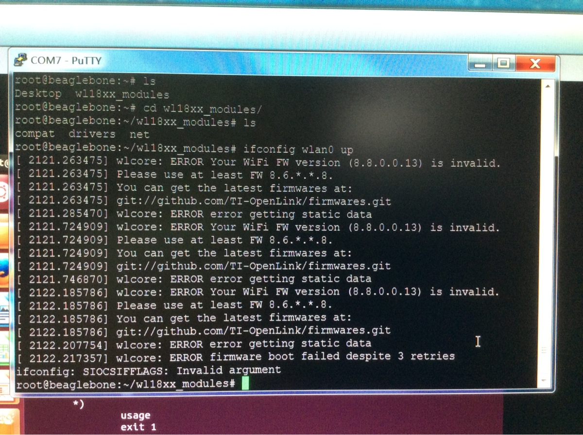

        您好。感谢您给我上次问题的指导,./build.sh all 正确运行了,现在我前面四个步骤已经全部完成。在测试的时候还是出现了问题:if wlan0 up 语句无法执行,是因为找不到wlan0这个interface,而之前的dmesg也没有wlcore相关信息。但是如下两个文件都是有的
  1. wl18xx_modules directory in /home/root : contains compat wireless modules
  2. wl18xx-fw-2.bin and wl18xx-conf.bin in /lib/firmware/ti-connectivity - TI Wilink8 Firmware files
请问这个问题可能是什么原因,该如何解决呢?谢谢。
