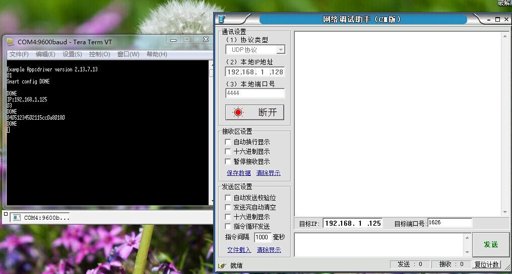

您好,我想问询您关于cc3000与MSP430搭建wifi终端的问题,
在硬件与软件正确配置后,用Tera Term与手机对应app配合进行smart config调试成功后,
用网络调试助手进行数据通讯时,又出现了问题,(如图,我们是按照这个视频教程制作的http://edu.21ic.com/Tech/video/id/199
在第10分26秒时)。数据没有在网络调试端口中显示,能否请帮我们查看一下,十分地感谢啦~~~~
1. 你的patch programmer(driver和firmware)与SDK的版本是匹配的吗?
2. 把你电脑的防火墙关了试试看。
