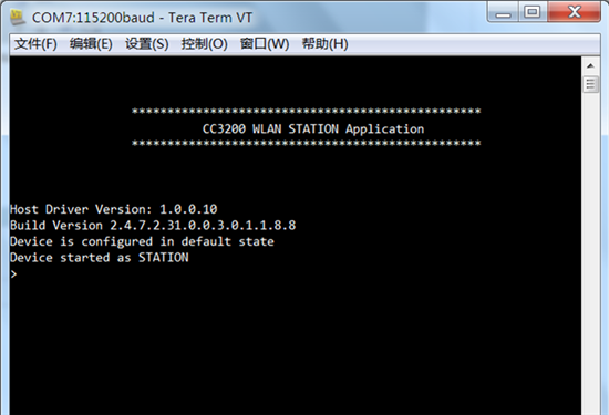

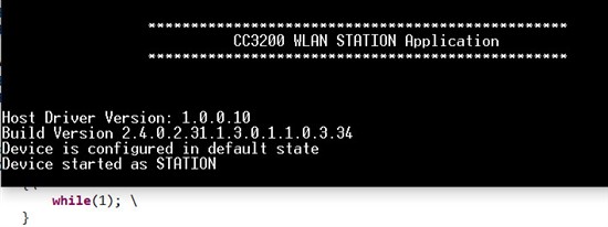

我把getting_started_with_wlan_station例程下载到CC3200开发板里,把SSID_NAME和SECURITY_KEY改为了家里无线路由的名字和密码,但发现在程序一直停留在WlanConnect()函数里的while循环里,红灯一直在闪烁。我在函数SimpleLinkWlanEventHandler中打了个断电,发现从来没有进入过该函数。请问可能是哪里的问题?

你的CC3200工作在STA模式还是AP模式下?看一下sl_Start API返回的值是什么?
能否做以下步骤:
1. 用uniflash烧录最新的service pack 0.5.2,
2, 用最新的SDK 0.5.2里面的例程再测试一下看看
