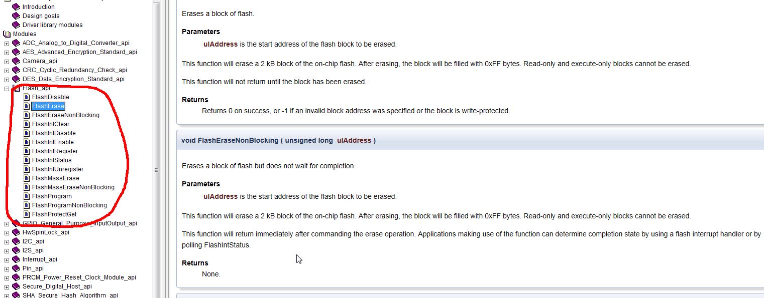

我想请教一些flash问题。
1、cc3200内部没有flash,是外扩的1M flash,我想存储参数到flash,我应该如何确定flash地址呢?
2、这些flash api函数是操作外部扩展Flash吗?地址是0-1M吗?
fs api函数在例程里可以执行,为什么我移植到其他例程里就不能执行了呢,需要做什么操作。我存参数的话,用文件系统太慢,我还是想直接操作flash,请问如何执行

想你说的是直接读取flash吗?目前是没有的,我们建议还是用文件系统的方式来操作,这样比较方便的。

你说的用文件系统方式操作file_operations,操作得是CC3200外部的存储么? 还是CC3200内部的呢
是的,是外部的FLASH,这个FLASH里面有一块区域是给用户文件存储的。可以创建,打开,读,写,关闭等操作。
