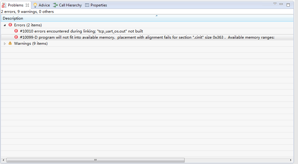

关于使用CCS6.0编译CC3200 demo 出现的编译错误
我使用CCS6.0 编译SDK3200demo,我在demo基础上添加了一些自己写的代码,编译时出现如下的错误。不明白是什么意思
  • 问题已经解决了,是因为.cmd 链接文件里面分配的SRAM_CODE 空间不够用了,可以把给CODE分配的空间加大一些,缩小DATA空间。
    如下:
    /* System memory map */
    MEMORY
    /* Application uses internal RAM for program and data */
    /* SRAM_CODE (RWX) : origin = 0x20004000, length = 0x12FFF*/
    /* SRAM_DATA (RWX) : origin = 0x20017000, length = 0x19000*/
    SRAM_CODE (RWX) : origin = 0x20004000, length = 0x1bfff
    SRAM_DATA (RWX) : origin = 0x20020000, length = 0x10000
  • 问题已经解决,在.cmd 链接文件里加大一些CODE空间。如下
    MEMORY
