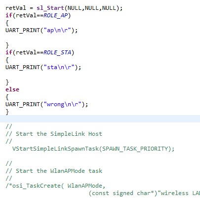

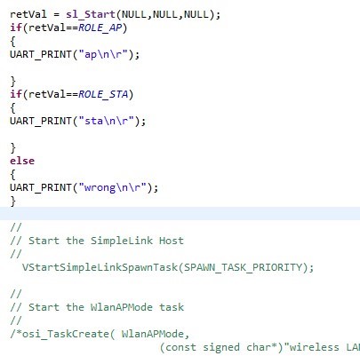

我现在使用cc3200HZ芯片,sdk版本是0.5.2。运行例程getting_started_with_wlan_ap时,系统是正常的,当我在main函数中增加如下代码后,
,系统运行到sl_start后不在往下执行。

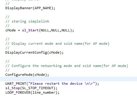

但是在mode-config例程ap/sta切换中系统代码如下,可以执行。
通过比较发现两个例程,一个使用了freertos,一个没用,我想知道这个需要做什么设置吗?

你的service pack的版本也是 0.5.2吗?如果不是的,请用uniflash 烧录一下。
我的板子已经烧录过了。你可以看一下上面的代码截图,有问题吗?
从你贴的两张图片有点看不清楚你的代码,能否附件一下?
看到有其他的帖子,说是在使用rtos的系统中,sl_start必须在使用simplelink函数的线程里初始化。也就是说,sl_start必须放在线程中。是这样吗?
