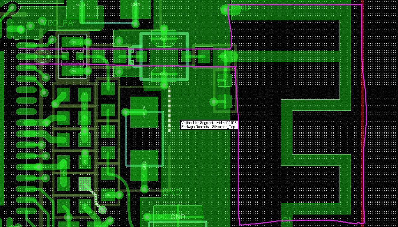

我手上有这块DEMO板,但是我要开发自己的应用,不用陶瓷天线,用PCB板载天线。参考设计用的陶瓷天线,跟我的不同,没有参考性!现在,我想请问的是,如果我用PCB天线,天线部分的结构是什么样的?哪些地方是冗余的?PCB天线从哪里接入??

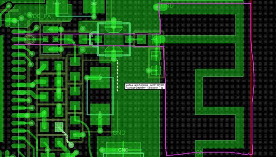

这个我明白,对应的资料我已经看过了,不同的PCB天线对应不同的效率,带宽等等,我目前的疑问是这样的:射频信号从WiFi芯片发出,经过2.4G滤波器,0欧姆电阻,射频开关,电感,旁路电容,陶瓷天线。从芯片到射频开关阻抗为50ohm,如果我用PCB天线,天线的入口是接在哪里?是只相当于代替陶瓷天线接在电感输出吗?还是可以去掉别的元件,接在别的位置?
是的。无论是陶瓷天线还是PCB天线,前端的电路都是一致的阻抗匹配电路
具体的参数阻抗匹配的值,需要用网络分析仪,查看具体的S11和S21参数,确定回波损耗在合理的范围之内(-20db),同时可以通过史密斯原图进行阻抗匹配的选择
镂空不是目的也不是关键。关键是要做50ohm的阻抗控制。
看你的pcb,应该是没有考虑微带线阻抗控制。

有没有相关的指导性参考资料?射频方面是小白,希望能得到您的帮助!感谢!
