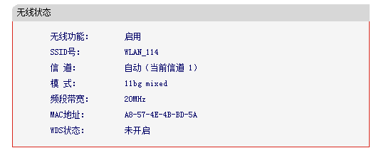

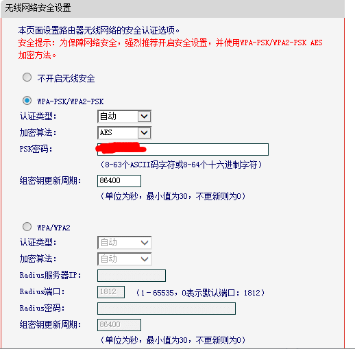

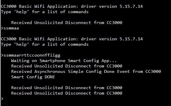

CC3000+Tiva tm4c123gh6pm开发板,利用官网提供的TivaWare中的Basic Wifi Application进行Smartconfig配置出错。
我用的是最新的那个版本,Smart config App是Android版本,下面是出现的问题,我想请教哈是路由器设置不对的问题吗?还是手机App的不对?
路由器倒不需要特定的设置。
你能不能检查一下代码里面是不是打开了加密SmartConfig的开关,如果是的话,请关掉再试试看。
谢谢潘老师!我后来查到问题了,就是加密SmartConfig的开关的问题。
