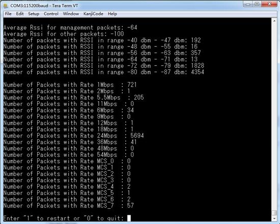

TI工程师,你们好:
CC3200作为STA模式链接上路由了,数据交换都没问题,请使用什么函数获取当前跟路由器的连接质量呢?就是RSSI值。
我看了TI提供的DEMO,好像是是用 sl_WlanRxStatStart, sl_WlanRxStatGet, sl_WlanRxStatStop,这3个函数,对吗?
如果是,这个开启统计数据,对WIFI链接或成功链接上路由器后的TCP,UDP数据交换是否有影响呢?谢谢

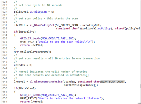

你的程序好像有点问题,应该使用下面的语句来改变scan cycle:
// enable scan
ucpolicyOpt = SL_SCAN_POLICY(1);
// set scan cycle to 10 seconds
policyVal.uiPolicyLen = 10;
// set scan policy - this starts the scan
lRetVal = sl_WlanPolicySet(SL_POLICY_SCAN , ucpolicyOpt,
(unsigned char*)(policyVal.ucPolicy), sizeof(policyVal));

SDK里的scan例程还要修改吗?最后调用lRetVal怎么调用,是在main里面再调用一次吗?
SDk里面的scan例程不需要修改,你直接在那个例程的WlanScan()函数里面,设置好scanpolicy的扫描周期后,在 MAP_UtilsDelay(8000000);延时后面添加就行。

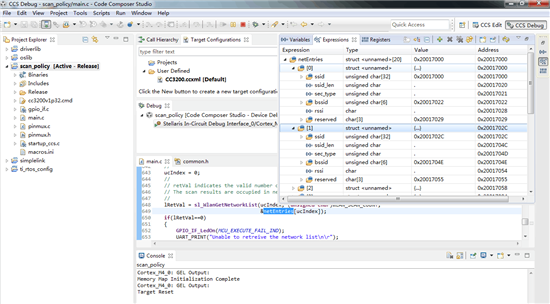

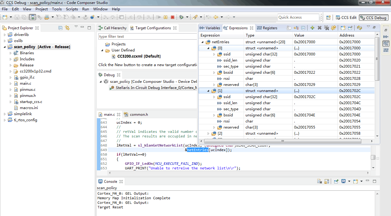

我按照您的说明操作了一次,可是还是测不到RSSI值?是这样的吗?在 MAP_UtilsDelay(8000000)后面例程中原来就调用了lRetVal还有什么需要修改的吗?
SDK 的scan例程中RSSI的是 _i8 rssi; 应该没有问题吧
我是直接用SDK里的scan 例程用CCS进行试验的,没有一点改动,然后数据库里还是导入simplelin,oslib,driverlib和ti_rtos这几个函数,这样做是不是少了什么步骤?希望您的指正,谢谢!

你好!
我在使用scan_policy例程时,单步运行到sl_WlanGetNetworkList函数lRetVal能看到数值,可以我的wifi并没有开启呀?
