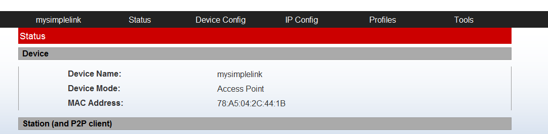

我仿真ap模式的时候,用电脑连接到cc3200LP板子的时候,需要密码。这个可以重置的吗?
另外我的板子烧写过其他程序,如何变回原来新拿到板子的程序,好像我烧写out of box的程序跟原先的不一样。
format就可以改变密码的问题了,设置密码还是得8位以上,否则手机连不上。
Joanne,
请使用Uniflash打开SDK里out of box project下html文件夹里的out_of_box.ucf,来完成烧写。谢谢!
