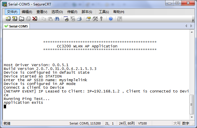

为了当我跑wlan_ap demo的时候,能连接上但ping不了。如下图
能否加代码统计一下,是所有的PING包都失败了,还是只有其中一部分。这样可以确定一下它是不是工作。
