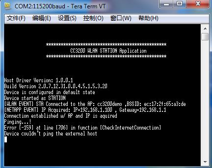

我使用IAR 7.2 download and debug 去 run "getting_started_with_wlan_station" example, 但 Tera Term卻顯示如下:
CC3200 WLAN STATION Application
Host Driver Version: 1.0.0.1
Build Version 2.0.7.12.31.0.0.4.5.1.5.3.20
Error [-7] at line [605] in function [ConfigureSimpleLinkToDefaultState]

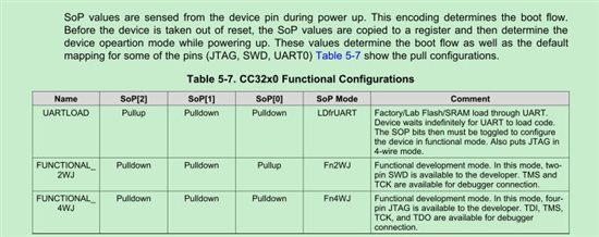

    感恩你的回覆,我對SOP跳線的使用時機的確有點不清楚,我的理解是update service pack要SOP2 short, 但用IAR 執行download & debug+go時仍需要short嗎?
    另有一疑問,執行download & debug後stop debugging, 程式是否已燒錄至CC3200中了,因我stop debugging後,按板上的reset鍵感覺程式並沒重跑起來(Tera Term顯示的也不正常或沒動作)
  • Hi Peter,
    相信您看了下面的解释就对我们SOP2的使用会比较清楚了:
    您通过IAR或者CCS debug后,程序是不会下载到Flash中的。 因为我们使用的外部的SL Flash, 需要通过uart bootloader来完成程序的烧写,您调试时只是将程序加载在RAM中,复位后程序会丢失的。

    同样的硬件和SDK环境,我的测试结果如下:
    运行都正常,只是我的AP没有联网,所以internet没有ping通,谢谢!
  • Hi Shelford,
    我重update service pack後,已可正常操作了,謝謝!
    還有作station mode時,我的p58-vcc jumper沒拿開…,再次感謝你。
    但現另一個問題來了,sl flash經我format、program、service pack update也open過out of box.ucf後,現板子只能在debug下才能run example code,一經reset就不動作了,我現想讓板子恢復原廠功能但如你前封回覆狀況,現我如何通過uart bootloader來完成程式的燒寫(可提供操作文件嗎?)
