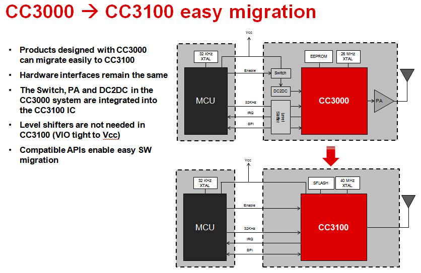

如题 请教下各位
Roy,
您好,相信您看完下图就明白两者之间的关系了:
最大的区别如下:
CC3000: 802.11b/g, STA,
CC3100: 802.11b/g/n, STA/AP
