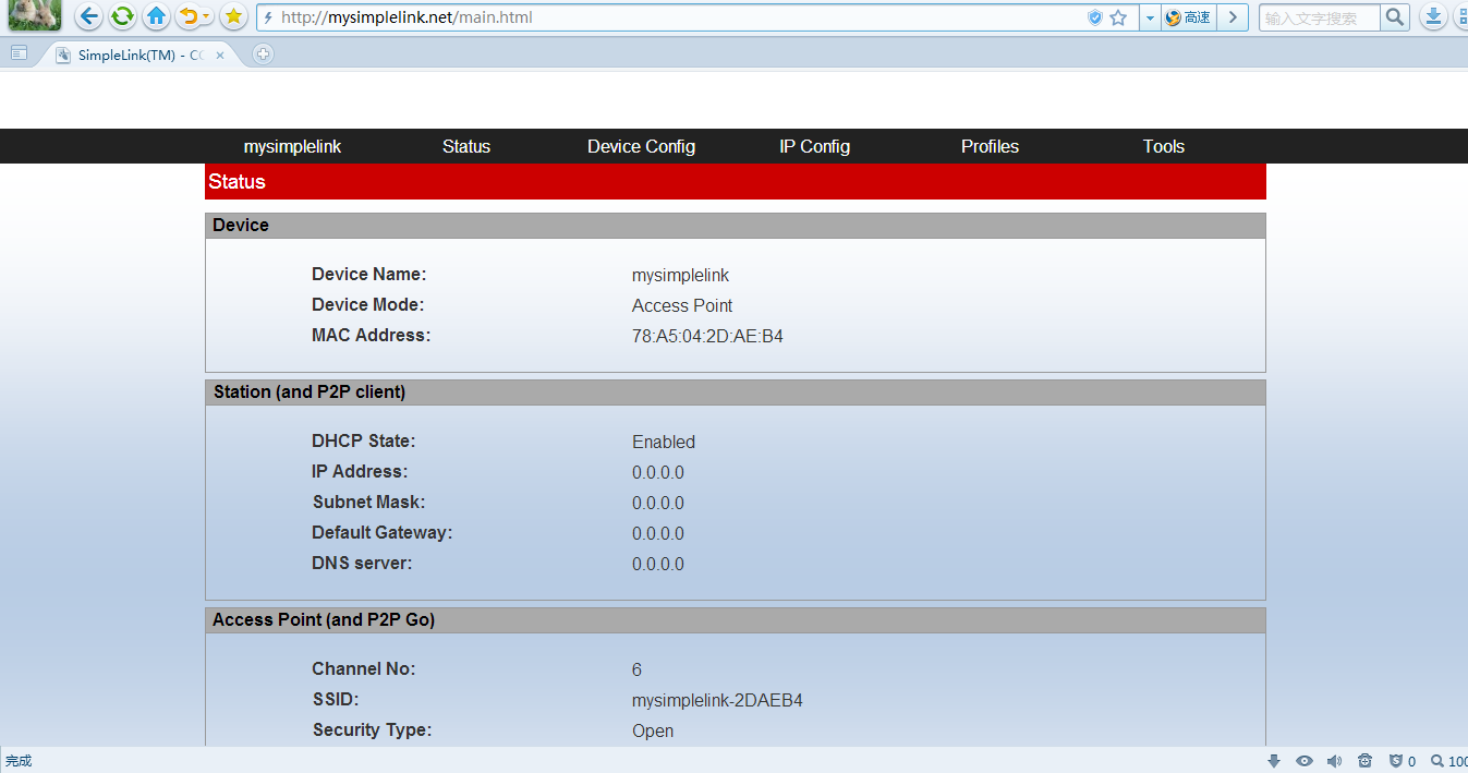

我使用\CC3200SDK_1.0.0\cc3200-sdk\example\httpserver工程时,将板子设置为AP模式,我用笔记本连接我的CC3200后,登录mysimplelink.net,界面如下图,在bar栏没有Dome这个Tab。怎样做才会出现这个Dome的Tab?
我从头开始做的
第1步:使用UniFlash格式化,不勾选了Secure 和Alert , 2MB
第2步:刷服务包:servicepack_1.0.0.1.0
第3步:菜单栏 -> File -> Open configuration -> CC3200SDK_1.0.0\cc3200-sdk\example\httpserver\html\httpserver.ucf,勾选了Erase、Update、Verify
第4步:拔掉SOP[2],Reset
第5步:IAR下载
第6步:笔记本连接mysimplelink-2DAEB4
第7步:浏览器网站输入mysimplelink.net
出现的网页中就是有Dome这个Tab
感谢TI员工的提醒,过了一天才搞明白
