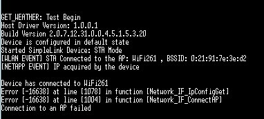

我使用的是无线网卡共享主机有线网络上网的方式。在运行到network_if_ipconfigget函数时遇到错误,后面不能继续运行!
求助,谢谢!

看你给出的提示信息,应该是你的板子没有连上你的AP,后续的device和host的IP都没有得到。
你先确定你的热点是没有密码,或是你在程序里设置了相应的密码。确保你的板子连上你的热点。
