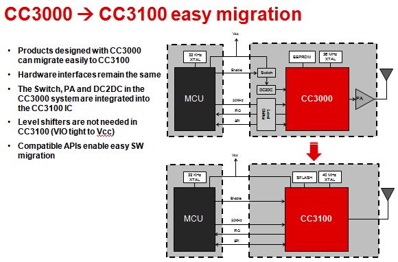

    首先,不好意思,我没有看过CC3000的代码例程,因为CC3000比较老了,稳定性也会差一些,目前TI 主推CC3100和CC3200,所以对CC3000关注会少一些。CC3100是CC3000的升级版,不仅外围更简单,性能更好,价格也有优势。所以建议您能否用CC3100替代CC3000做评估和开发,这样相信您能够更顺利的完成开发。谢谢!
