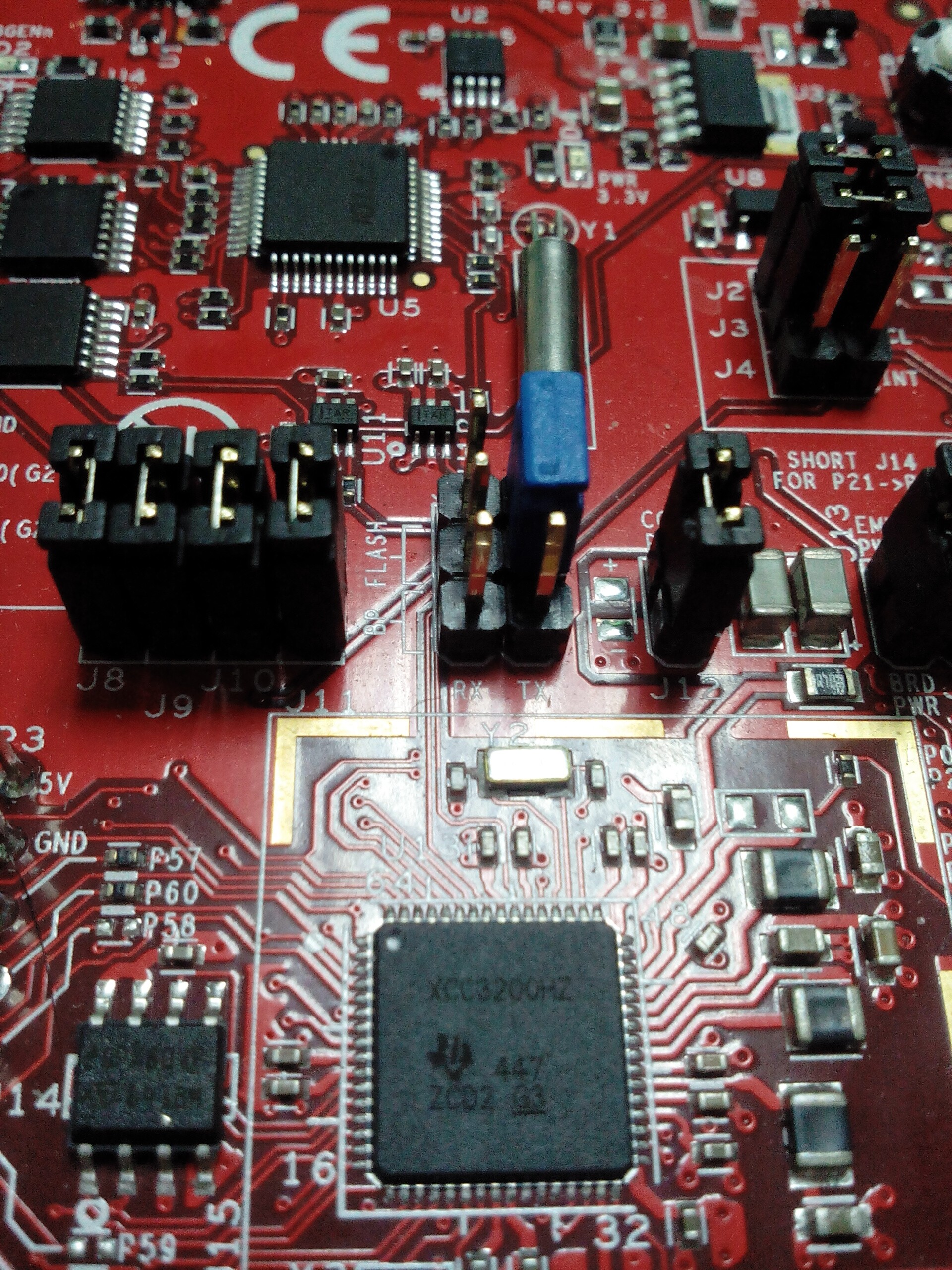

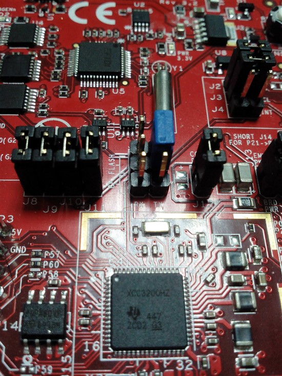

      现在我测试STAION模式,发现3200连接不上路由,会不会烧录的时候修改了射频的配置什么的呢?
  • jking,
      你芯片的版本是什么,能提供下芯片上的mark吗?
    在用uniflash烧写的时候,应该只有更改image和service pack,不存在修改射频的部分吧。
  • Ken Wang,
     我也觉得应该不会修改射频,但是这种有这种现象的话就猜测一下;
    不知道你说的版本和mark是不是这个?
  • Jking,
    多谢提供图片信息,你板子上的芯片是最新的。
    理论上应该是没什么问题,你升级到最新的1.01版本的固件和例程,都还会有问题吗?
    另外注意的是烧写时sop2的跳帽要跳上,已经BP_Flash上的TX和RX要接上。
