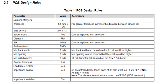

CC3200手册中提供的PCB Design Rules怎么看
