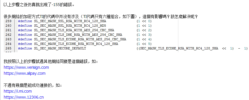

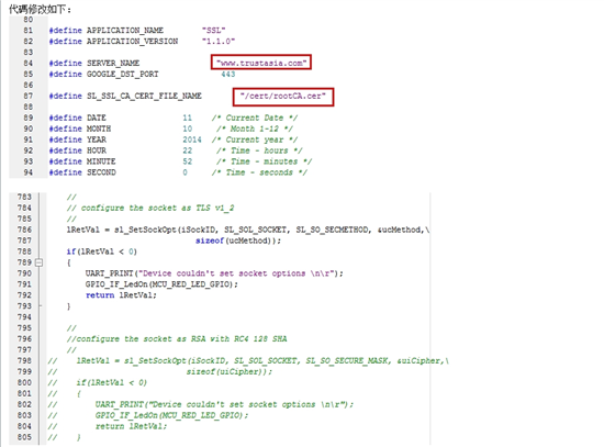

我用TI提供的SSL例程進行SSL測試,發現sl_Connect函數返回一個錯誤,如圖,請問TI的員工,我該怎麼解決?O(∩_∩)O謝謝
你有没有烧证书到FLASH里面,连的是默认的服务器吗?
那是google的服务器,请首先保证你到google的链路是可以通的。
