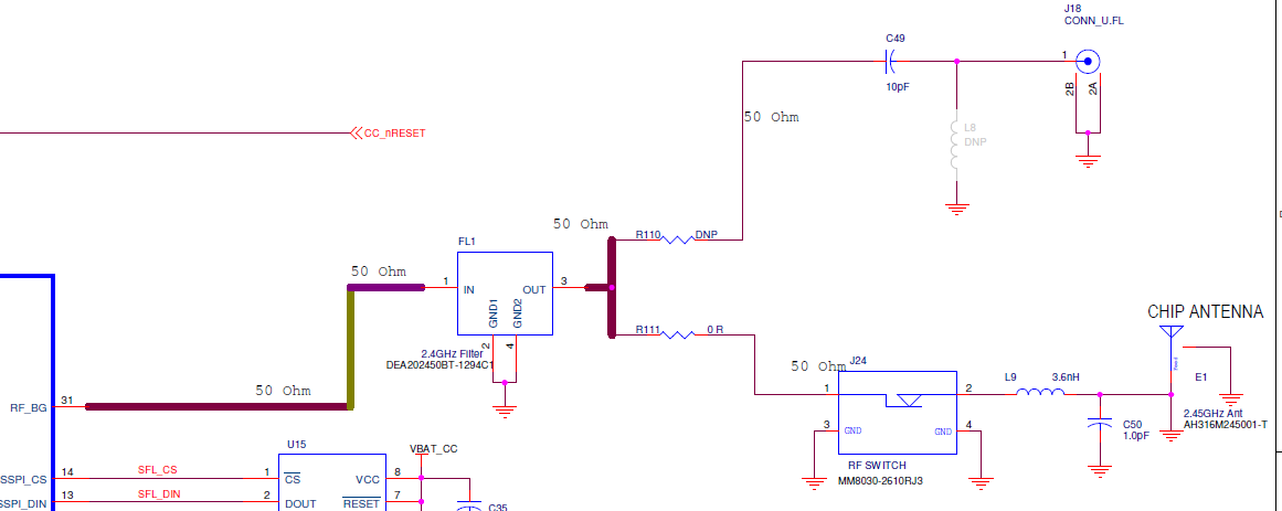

带外抑制。
TX,滤 杂散信号。
RX, 抗带外干扰。
BR. Albin
选择带通滤波器主要哪些参数,如何做选择呢 在本电路中
不能换,只能用这一颗。
我如何看参数的话,我主要看带通滤波器哪些参数呢
带内插损、带外抑制。
