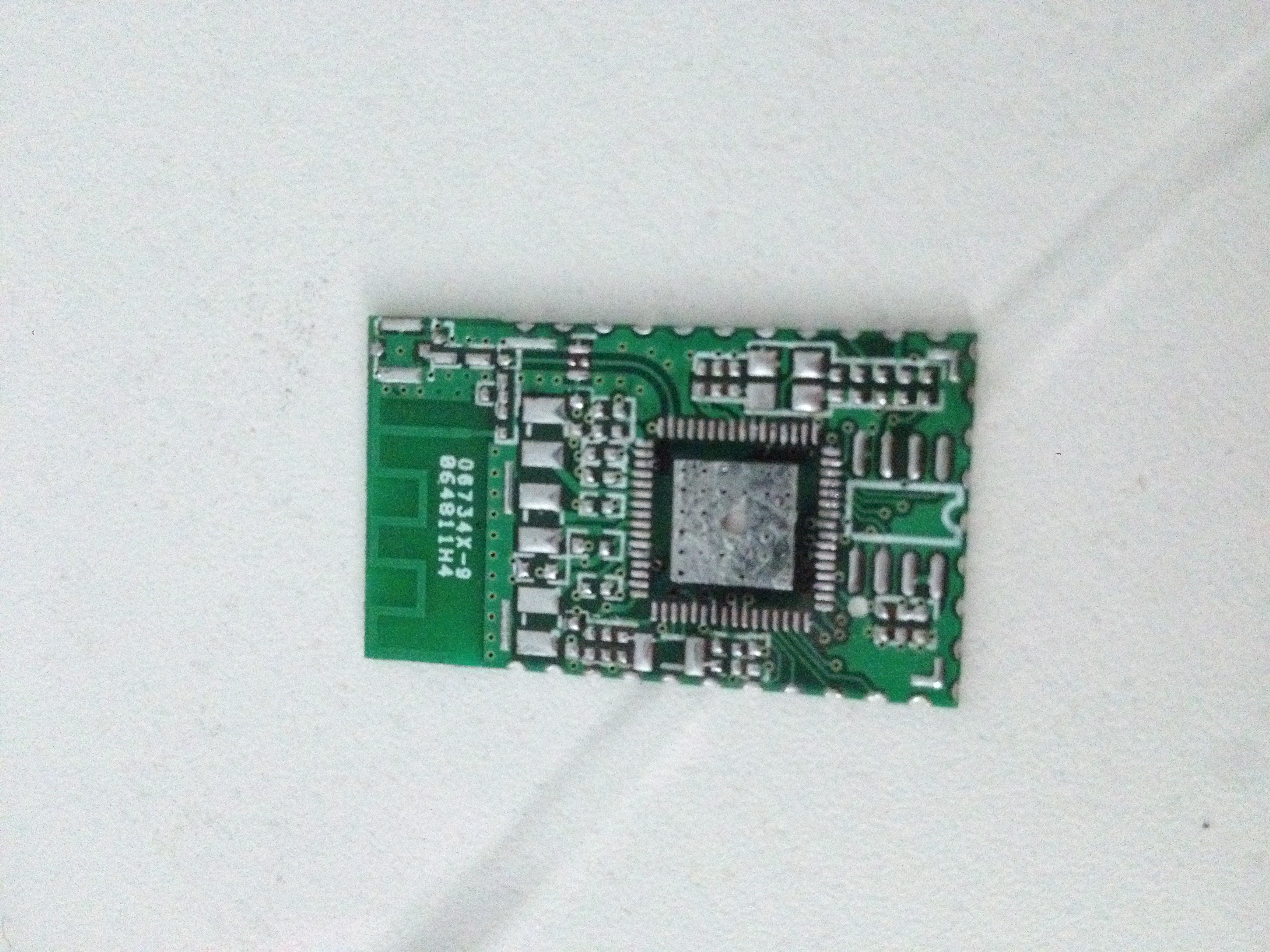

我自己画了一块cc3200的板,但存在一些问题,当运行裸机代码时,比如TI的blinkly和timer工程,模块完全正常;但是当运行那些涉及有网络的工程时,比如udp_socket和out-of-box工程时,程序会死在sl_start()函数,已确定不是程序问题,应该是板的问题,我注意到 TI 的CC3200 - LAUNCHXL上用的是陶瓷天线,我所描述的问题是否会跟天线有关,能否给些意见:
应该和天线无关的。
你是怎么确认和软件无关的呢?
重点检查一下电源和clock部分吧。
我看你的layout和TI的设计相去甚远呀。
