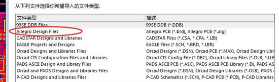

请问cc3200的官方PCB用什么软件可以打开?
http://e2e.ti.com/cfs-file.ashx/__key/communityserver-discussions-components-files/968/2548.CC3200_2D00_LAUNCHXL_5F00_SCH_5F00_LYT_5F00_REV4P1_2D00_A_5F00_16P2.zip
Tang,
Share with you the lower version.
顺便说一下,你可以下载最新版本的cadance allgro viewer. http://www.cadence.com/products/pcb/pages/downloads.aspx 免费的。
BR. AZ
你还是下载一个cadance吧。
我去问问有没有Altium的版本哈。。。。。
BR. AZ

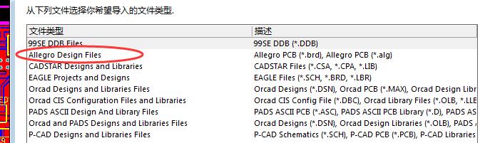

我用Altium 14.3转成了。 你试一下吧。
BR. AZ
对的,我用的就是这个import .brd的。
