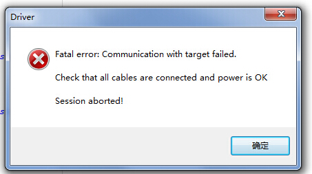

我们正在用CC3200开发一款开关产品,现在正在做一个CC3200的模块,编译环境是IAR,demo板上的最小系统,连线还有元器件参数基本和 Ti 的 Launch板一样。
uniflash也能正常的给Flash打补丁,在M4内核运行与有sl_Start以外的代码时,基本上没问题(运行外部中断,定时器,IO操作时不会出现错误,但在在调用out_of_box,历程后一定会出现错误)如下
经一步步的调试之后发现程序在
sl_Start() 这个函数的 sl_DeviceEnable();这个函数这里停止了,
在进一步查询出错的地方发现,在下面函数标注红色的语句地方复位了
#define sl_DeviceEnable()            NwpPowerOn()
void NwpPowerOn(void)
#ifdef CC3200_ES_1_2_1
    //SPI CLK GATING
    HWREG(0x440250C8) = 0;
    //WLAN PD ON
    HWREG(OCP_SHARED_MAC_RESET_REG) &= ~(0xC00);
    //Remove NWP Reset
    HWREG(APPS_SOFT_RESET_REG) &= ~4;
#else
    //bring the 1.32 eco out of reset
    HWREG(0x4402E16C) &= 0xFFFFFFFD;
#endif
    //NWP Wakeup
    HWREG(0x44025118) = 1;
    UtilsDelay(8000000);
    //UnMask Host Interrupt
    NwpUnMaskInterrupt();
我把程序烧写到 flash 里卖弄,然后复位运行,还是发现程序每次运行到此处,然后就一直循环复位,像这样。
我测试了 自己的板子 和 ti的launch板,关于网络部分相关的引脚点位基本上都相同,而且原理图也几乎一模一样
我现在能想到的问题就是干扰了,想起之前来我们公司的Ti员工建议我们用四层板,是不是现在的CC3200的抗干扰性方面对板子布局要求还是非常高的?
请问有人能解决这一问题不,到底是什么原因造成的额。
