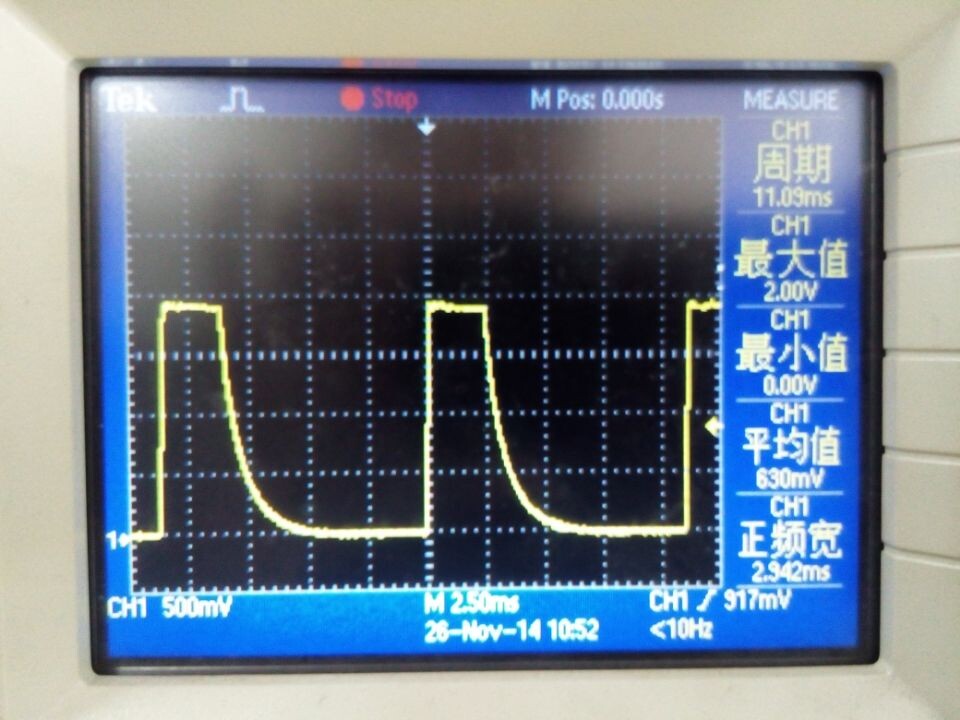

用 CC3200 做的2层板子,测量 CC3200 Pin38 (DCDC_ANA_SW)经过 2.2uH 电感后的电压在 0~2V 之间跳变,而不是稳定的 1.8V(请见附图),原理图是参照 CC3200 datasheet 参考设计的,做过的高人能帮忙分析下原因吗? 多谢了!
到目前为止,我们不建议去做两层板,能否切到4层板。等TI两层板的参考设计出来后在用两层板。
四层跟两层除了电源和地的区别外,还有什么特别的吗?我用的是模块,用两层的应该可以吧。

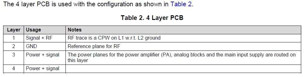

如上图,我们四层板的每层定义,阻抗匹配会有要求,你用两层板的话,不保证性能
建议你看下我们中文版的CC3100/3200 Layout注意事项
