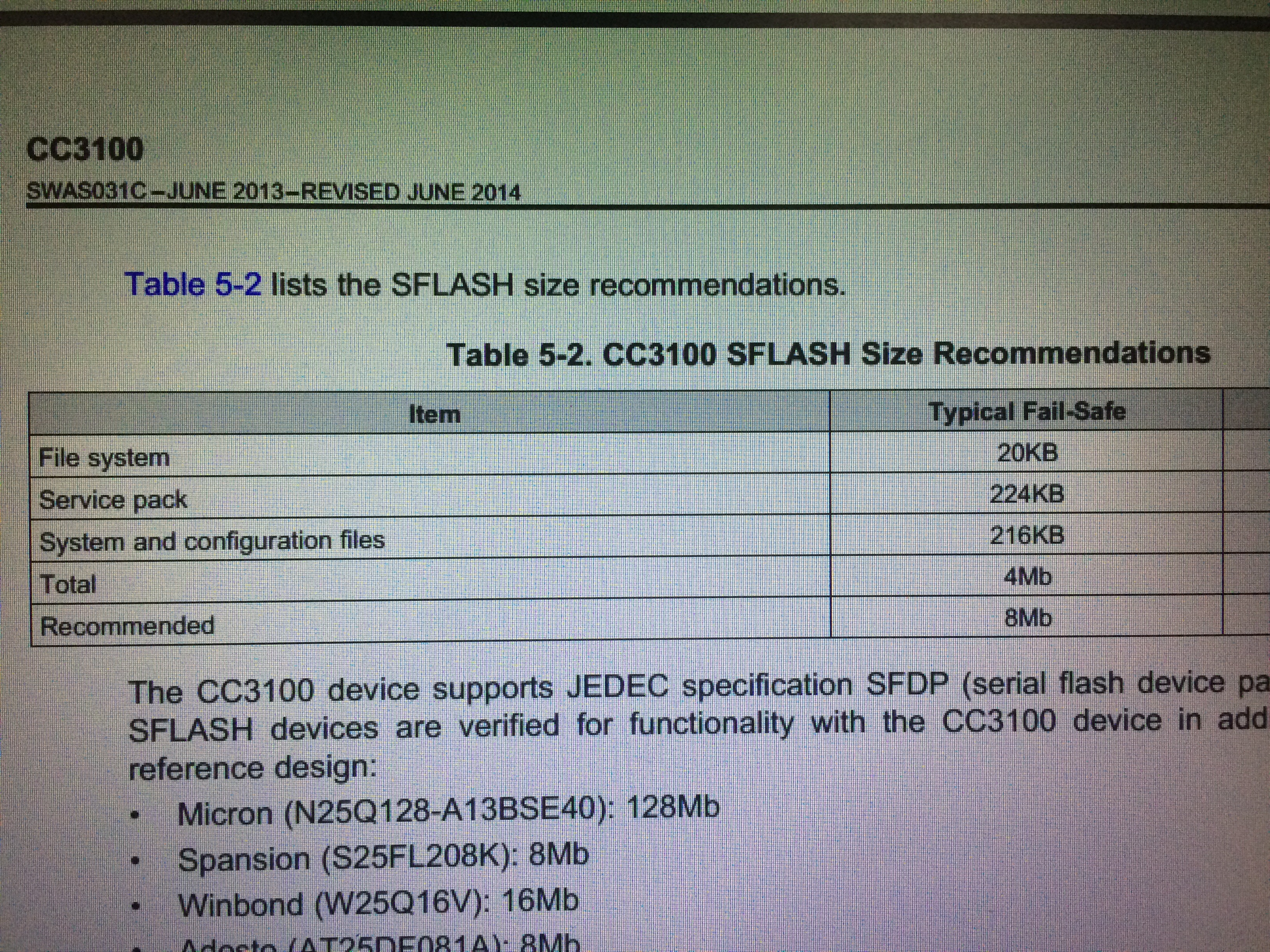

1.如题,3100在选择mcu时,应该如何选择呢?8-16-32-位的有uart或spi接口就可以吗?
2.另外,如果选择自带flash的mcu,那么还需要用3100的SPI接口再连接一个SFALSH让3100做主设备吗?
3.可不可以把下面这些文件放入mcu内部的flash吗?谢谢回答
Service Pack
Temporary
System Files
Configurations
Profiles
Certificates
Web Pages
User Files

damon,
cc3100 外接的MCU要求不是太高,不在乎是8位还是32位,一般的资源要求是flash和ram的大小。它的通信接口SPI和UART都支持。当然首选还是建议你选用TI的MSP430或是TIVA-C的产品,因为这些我们都有相关的整套例程,方便一直和开发。
如果MCU自带Flash的话,cc3100是不需要在外接SFALSH的。
另外,关于你提到的这些文件,想profile和service pack以及相应的一些security和certification的文件,都是直接烧写在CC3100里面的。上层的user case和application是放在MCU里面运行的。
