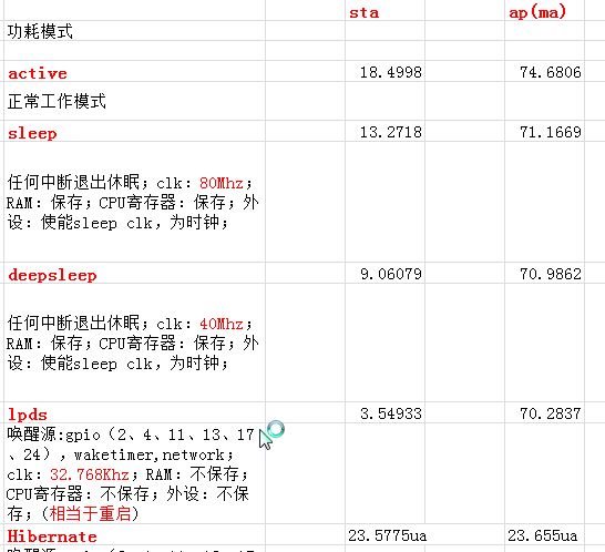

我测试了一下,3200的低功耗。
现在测试的数据如下:发现在sta模式下,功耗有明显的降低。但是在ap模式下,功耗降低非常小。
请问这是正常情况吗?
AP不可能做到像sta那种低功耗,因为它需要一直active的。所以你看不到明显的降低。
也就是说,在AP模式下,做不到低功耗。

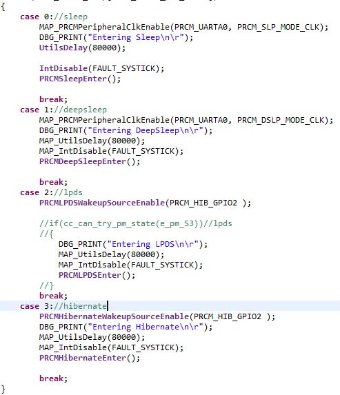

1、idle_profile中LPDS模式是可以不需要重启,程序直接从进入lpds模式处,往下执行。为什么直接调用PRCMLPDSEnter();程序醒来后是重启执行的。
2、我增加了pc和static两个寄存器的存储PRCMLPDSRestoreInfoSet(0x2002fff0,0x2000f450);程序会运行错误,不知道运行到什么地方了。就像死机了一样。
