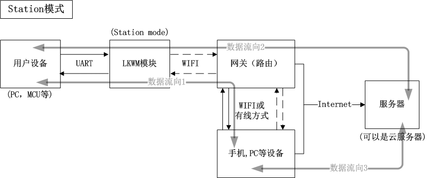

                  我把我们的一个设计的框图发上来,我是觉得httpserver也比较合适,你能帮我再看下吗?

  • Hi, Shelford
              能看到附件吗? 我们的这个其实不是P2P的“透传”,我们是想在“服务器<-->手机<-->路由<-->我们公司的模块<-->用户设备”这样一个通路上来应用的。
                我们的模块是可以用手机通过路由器来控制模块(局域网模式),或者可以用手机通过Interner(云服务)来控制模块(internet模式).
  • TI员工你们好,大家好:
             前门的问题,也许我没说清楚。
             我想设计一个透传模块,但是并不是P2P模式的(也许用Serial-WIFI工程来改不是最好)。
             我设计的模块应用框图如下(LKWM 模块是我们要做的WIFI 模块):
             我第一步实现数据流向1。这样的话,我选哪个SDK中的example 工程来改比较好呢?
  • 如果是这种架构的话,还是用serial wifi比较好的,因为你的结构主要还是uart转WIFI。
    如果用HTTP server的话,那只能针对局域网,毕竟你未来还是要通向互联网的。
