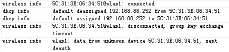

以上是路由器的日志信息,TI的工程师们请负责地出来确认一下!
使用wpa/wpa2是需要定期更新这个KEY的。也就是说,CC3200 在连接wpa/wpa2的AP时,是会出现定期断开连接的。如果你的应用需要保持稳定的连接,CC3200是无法满足需求的,如果使用动态获取IP的方式也可能会造成,每次重新连接后IP地址的改变也会带来很多麻烦。
请问你用的路由器是什么牌子和型号?你的group key rekey interval设定的是多少?
