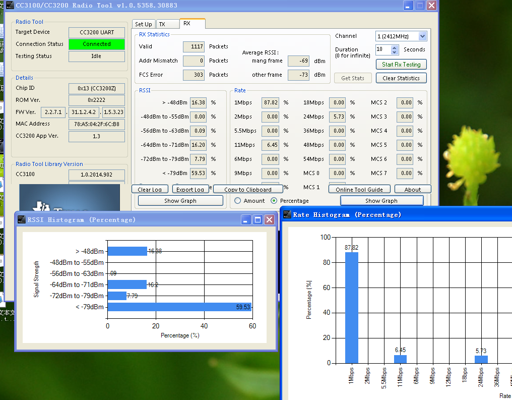

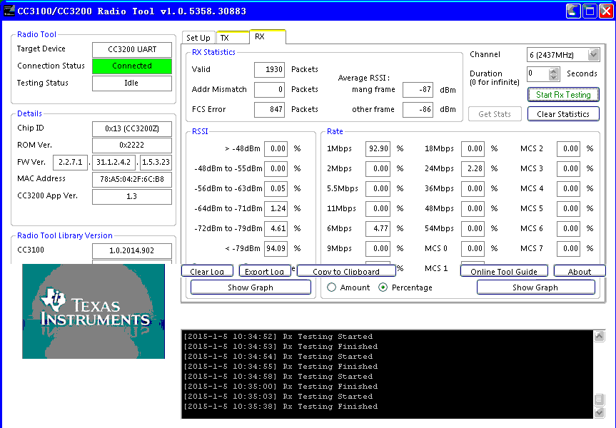

1)我们发现我们做的cc3200模块会收不到广播包, 我们通过 射频性能测试工具进行测试,截图如下:
有效包和fcs error 包分别为 2937   847. 我是在办公环境下,测试接收. 这样测试结果能说明模块行或不行吗?  fcs error 说明什么? 环境复杂导致还是接收我们模块没有做好?
2) 我们如何使用TI公司提供的射频测试工具, 1步1步,量化测试出我们模块性能,有没有文档说明?
  • 1.测试结果表明误码率比较高,测试信号强度如何?
    2、文档地址: http://processors.wiki.ti.com/index.php/CC31xx_%26_CC32xx_Radio_Tool
  • ti 工程师:
        1)你提到的链接我有看了,但不知道如何用..

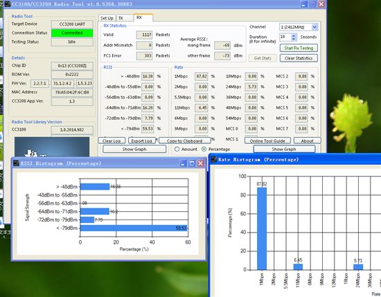

        2) 我的测试方法是,不使用测试工具进行发送,只接收网络环境下的包.次方法是否正确? 如果fcs较大,能否说明模块接收不好?
       3) 我重新截图,请参考截图. 有关联数据.  balid  1117 . fcs error  308    mang frame -69dbm.  other frame -73dbm.
       4) 如果我们误包率高, 我们该如何处理? 有什么推荐方法?
