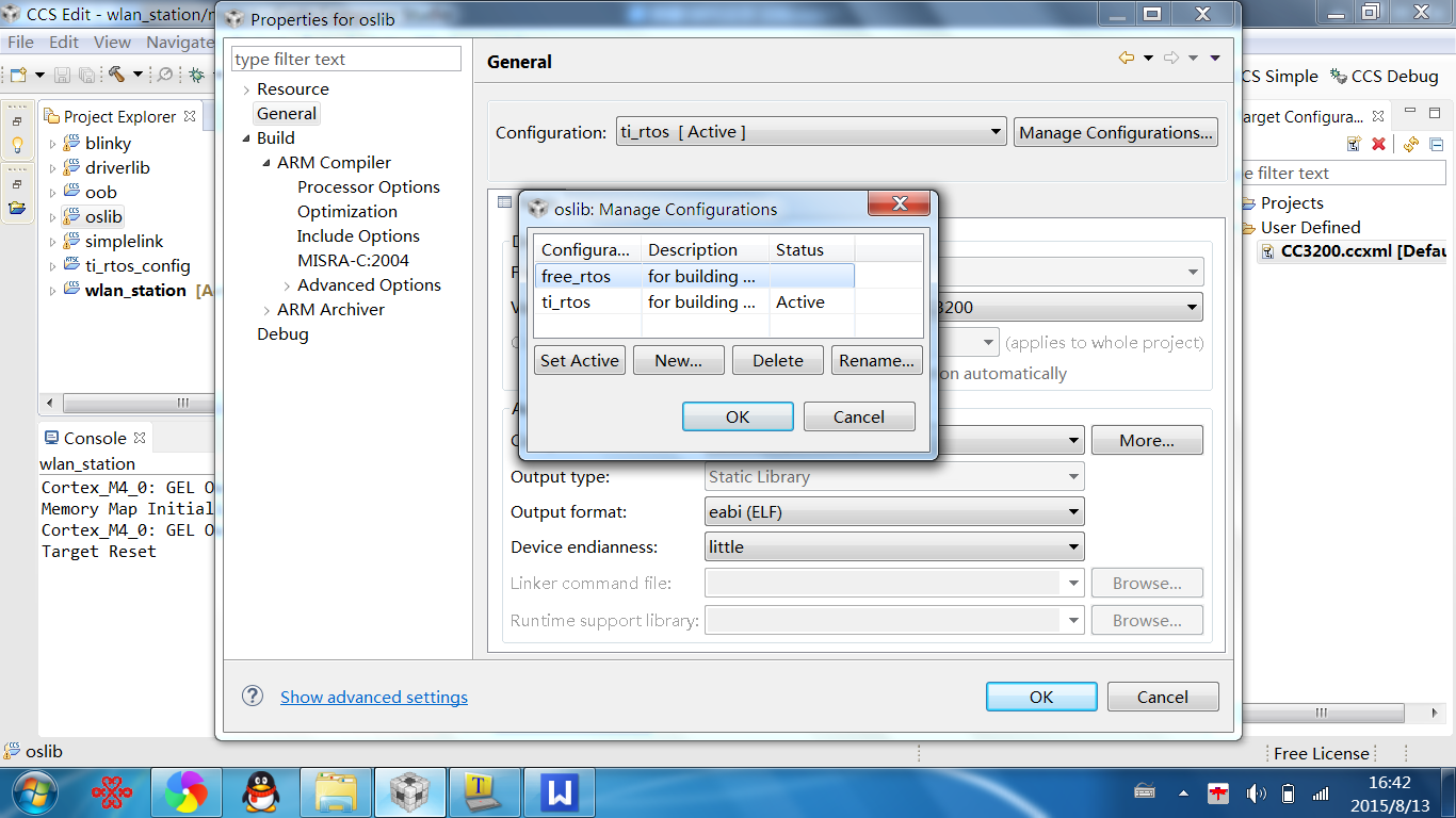

TI员工,会员,大家好:
我原是的CC3200的工程是用的FreeRTOS,现在不用FreeRTOS,而改用TI-RTOS,
请问要怎么改动,改动是否很大,原来的工程上做少量修改就可以了?
TI员工,会员,大家好:
你用的是CCS还是IAR?如果CCS的话直接基于一个例程加上你的代码就好了。
如果IAR的话,就比较麻烦点,你要链接TI-RTOS的库,然后oslib这个工程也要修改匹配一下。
